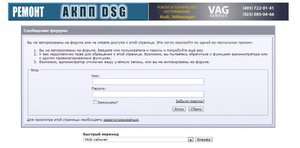

    P.S. Читаю, много чего интересного, но без регестрации картинки не видно.
    P.P.S. По ходу лучше не заморачиватся, а заехать к официалом и там всё спросить и когда отдам им машину для Т.О. то пусть тогда и зальют новые карты уже 2014 года.

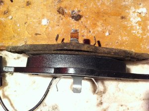

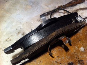

    Сегодня меняли колодки (планировалось по кругу) - но по времени получилось установить только передние. Фото прилагаю, разницу с новыми (состояние конечно Ахтунг, при сильном торможении металлические скрежеты присутствовали).
    Проблема следующая, после замены горит ABS, горит ESP значек круглый, и не работает спидометр. Буду искать в инете инфу, может кто в курсе, сразу скажет в чем косяк.
    ps. Покупал передние Ate 13.0460-7110.2, задние Ate 13.0460-2886.2
    Ошибки посмотрели OBDII, 0 ошибок. Check не появлялся.

    как так ошибок нет, при горящих лампах абс и есп, чек не жди это по двс

    ошибки почитай сначала.... что бы можно делать выводы
