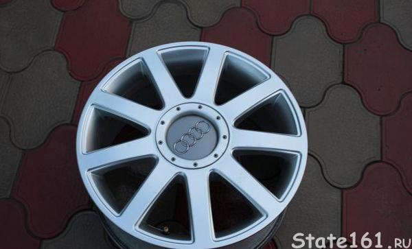

    Добрый день!
    подскажите какие параметры у диска как на картинке и какая штатная резина на него надевается? стоят на ауди а4 2007
    Заранее благодарю откликнувшихся!
  12. Ganzta
    Ganzta Живу я здесь
    13 окт 2011
    4.061
    A4/B7 1.8T S-line
    Диск S-Line R17 7.5J 5*112 ET43 DIA 57.1
    Шина 235/45
  13. Sergeilion
    Sergeilion Старожил
    16 янв 2013
    5.481
    A4/B8 2.0TQ 10г.
    Номер его - 8E0601025AC1H7
