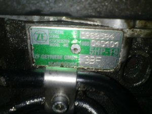

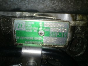

    Добрый день, форумчане!
    Выбрал А4 1.8Т quattro, чёрного цвета, американку 2004 года, внёс залог.
    Автомобиль укомплектован АКПП 5-ть ступеней. Имеется неисправность в АКПП. После прогрева авто, при переключении селектора происходят сильные толчки. Жидкость заменена. Все передачи отрабатываются, но переключения сопровождаются толчками/ударами.
    Производитель АКПП ZF. (прикрепил изображение).
    К Вам обращаюсь с простыми вопросами:
    - подскажите сервисный центр по диагностике и ремонту таких АКПП?
    - предлагайте, у кого есть контрактная АКПП в продаже.
    После ремонта авто, рад поделиться фото и приехать на встречу ауди - клуб-а.
    Заранее спасибо :)

    американки часто битые)))но автомат хороший американский должен быть

    Re: A4 1.8T QUATTRO АКПП
    на счет контрактной не торопись
    если на всех пинается, может регулятор давления в основной магистрали подыхает, если он цена вопроса 5000 и работа около 4000 + масло,фильтр,прокладки. можно все самому сделать если руки не из ж..ы растут
    вот http://www.audi-club.ru/forum/showthread.php?t=194468, правда тебе надо только плиту снять и обратно поставить.
