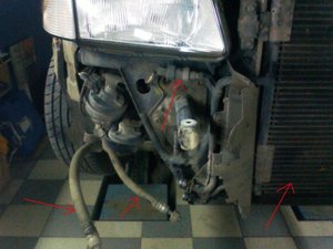

    Помогите, плиз, номера шлангов узнать и датчика.
    На тонком номер 8D1260712А(дальше невидно), но в экзисте не бьется чегото. На толстом вообще номера не увидел.
    Выбрал радиатор nissen 94594 (по габаритам такой же) правильно?

  15. ЗАМКАДЫШ S-line
    13 фев 2006
    3.799
    А6 3.0TDI Q пушка
    НА КАРТИНКЕ В ЭКЗИСТЕ СКОРЕЕ всего шланги под цифрами 6 и 4
