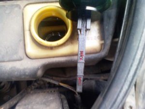

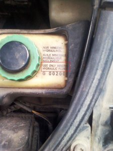

    1. Подскажите какую жижу в ГУР лить? Судя по надписи на бачке только минеральную. Вопрос - какого производителя лучше покупать? Если я не знаю что там налито, можно ли смешивать разных производителей (при условии, что все они минеральные)?
    2. как измерять уровень жижи? варианты:
    а) просто опустить крышку и посмотреть уровень;
    б) закрутить крышку, потом открутить и посмотреть уровень
    в) пофиг как

  11. Valentinus
    Valentinus Старожил
    29 мар 2012
    8.056
    Пензенская обл.
    kia sportage 4
    могу ошибаться, но :
    1. лучше пентозин. лучше - не смешивать (хотя например StepUp пишет что можно смешивать ее с любыми)
    2. протереть щуп, закрутить крышку, потом открутить и посмотреть уровень
  12. Sergeilion
    Sergeilion Старожил
    16 янв 2013
    5.481
    A4/B8 2.0TQ 10г.
    #1092 Sergeilion, 4 июн 2013
    Познавательно. Тут.
    Судя по всему, на бачке у вас номер G 002 000 M2 (последние символы не видно на фото), замена ему G 004 000 M2 (минеральное).
  13. hasbolla
    hasbolla Участник форума
    29 окт 2012
    208
    А4/B5 1,9AFN 97
    Спасибо. познавательно. Жижа ближе к зеленому колеру, предполагаю что изначально была зеленой.
  14. Sergeilion
    Sergeilion Старожил
    16 янв 2013
    5.481
    A4/B8 2.0TQ 10г.
    И все-таки, если нет уверенности в том, что именно заливал предыдущий хозяин (т.е. что именно сейчас в бачке), лучше систему промыть и полностью заменить на указанный номер (или его аналог по таблице в ссылке).
