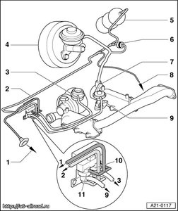

    вот еще))))
    1 - к вентиляционному выводу на корпусе воздушного фильтра
    2 - Вакуумная магистраль
    к вакуумному рессиверу и соответственно к вакуумному насосу
    3 - Вакуумная магистраль
    от электромагнитного клапана ограничения давления турбонаддува -N75- к вакуумному резервуару
    4 - Усилитель тормозного привода
    5 - Вакуумный рессивер
    Место расположения: в передней левой колесной нише под локером колесной арки
    6 - Обратный клапан
    Установочное положение (светлая/темная сторона): Как показано на рис.
    7 - Вакуумный насос
    8 - к переключающему клапану заслонки впускного коллектора -N239-
    9 - Вакуумная магистраль
    от клапана рециркуляции ОГГ -N18- к механическому клапану системы рециркуляции ОГ
    10 - Электромагнитный клапан ограничения давления наддувочного воздуха -N75-
    11 - Клапан рециркуляции ОГ -N18-
