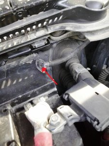

    Сегодня осматривал подкапотное пространство так сказать и обнаружил это болтающееся в воздухе. Уходит вправо и крепиться к левому крылу изнутри при помощи похожей пимпы. Подскажите что это за епрст (похоже на неиспользованный канал для проводки)?

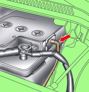

    Ну началось опять:lol: Как бы это (возможно) смешно не звучало - это трубка для удаления паров АКБ!!!:nod:

    Не верю (с)

    А я настаиваю:D АКБ.jpg

    Принимается! :D
