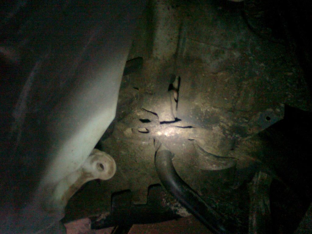

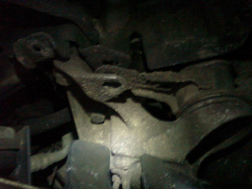

    #820 Rabbit174, 9 апр 2013
    Доброго времени суток.
    Снял колесо, а там такое:
    1 -
    2 -
    3 -
    1 - чувствуется мне что над новый провод датчика абс я попал? а замкнутый провод должен был идти на датчик тормозных колодок?
    2 - я так понимаю стойку под замену и иных путей нет? или же как то можно решить проблему данной течи?
    3 - что за 3 уха посредине фото? справа от подушки? что там должно быть и за что они отвечают?
    Audi a4 b5 avant 1999 AJL 1.8T Quattro МКПП Итальянка :)
