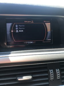

    Блютуза в медиа нет

    Значит блока нет. Совсем простенькая комплектация. Можно блок доустановить, а пока только через кабель в штекер AUX. Хотя в него также можно вставить не родной блок блютуз. Люди ставили.
    Если всё-таки он стоит то его нужно активировать - https://www.drive2.ru/l/4611044/ .
    Может надо обновить прошивку радио - https://www.drive2.ru/l/532332129074282696/ .

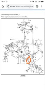

    Добрый день,подскажите пожалуйста с решением проблемы:в прямом рычаге есть втулка(обведена оранжевым) которая видимо разбила посадочное место и теперь имеется дикий скрип при торможении и проезде неровностей. Сначала грешил на шаровую,но,при съёме рычага на сто мне показали в чем наверное дело,впресовали втулку на её место,сменили "раз уже купил" шаровую,закрутили и я счастливый уехал,через пару дней опять скрип. Залез сам на яму оказалась не закручена гайка держащая шаровую(6а),закрутил,скрежет пропал,но,через час езды отец сказал что скрипит снова. Через день залез проверить в яму и оказалось что гайка закручивается где-то на пол-оборота. Закрутил,скрип прошел,машина стоит не эксплуатируется.
    Вопрос такой: имеется ли возможность купить или вытачить эту втулку(размеры нужны),прихватить аргоном или же купить новый рычаг?
  7. princ_vulcan
    princ_vulcan Участник форума
    14 июн 2019
    282
    Саратовская обл.
    Audi A4 B8 1,8 TFSI 2008 CDHB 0AW
    если посадочное место ушатано, то лучше вернуть отверстию круглый вид и выточить новую втулку. у нас бы это рублей за 600 сделали
  8. soucian
    soucian Участник форума
    7 май 2016
    387
    Audi A4 B8 1.8 tfsi 160 multitronik 2011г.
    Осталось только найти размеры и того кто это сделает.
  9. princ_vulcan
    14 июн 2019
    282
    Саратовская обл.
    размеры подбираться будут по месту. снимаешь рычаг, шаровую и везешь к спецам

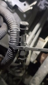

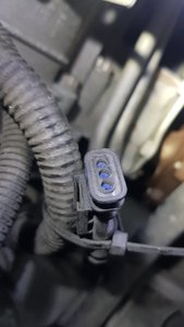

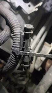

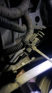

    Объясните в чем подвох. Ситуация вот в чем, весела "ошибка насоса охлаждения 2" обрыв цепи, почитал-почитал понял, что ошибка не критическая и забил.
    7 дней, 7 ночей не спал, решил залезть под капот и глянуть где там обрыв и вот что увидел.
    В Насосе околодка отключена, и ничего не болтается рядом, но есть кабель аккуратно пристегнутый хомутиком и с заводской заглушкой, по типу колодки к насосу подходит. НО почему там заводская заглушка, и колодка не подключена к насосу, в чем подвох? (Стремно подключать, вдруг его отключили потому что заклинил (но и тут есть сомнения так как мало верится что кто-то из за неисправного насоса будет заказывать заводскую заглушку) возможно можно посмотреть его работу как то через Васю?)
