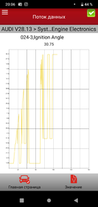

    Добрый день всем! Это моя первая ауди, поэтому вопросов много, но самый главный один. Ваг ком я ещё не настраивал, есть ланч для диагностики и уже год у машины постоянно уоз. +12 град. Ошибок нет, выпуск опрессован, форсунки мыты, фильтр и бензонасос заменены. На оборотах около 2000 видны скачки по уоз в ещё более поздние значения. Ретарды по нулям, 95 бензин, катализатор удалён.

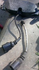

    Помогите с вопросами по тормозам a4b9 :
    1. Нужно ли менять датчик износа тормозных колодок, если он не сработал?
    2. Датчик ставитcя на каждое колесо?
    3. Будут ли проблемы с установкой неоригинальных датчиков от нормальных производителей? На фото заменителей они многие отличаются по виду.

    То есть по одному датчику на перед и зад?

    не вкуриваю в чем дело... колодки идут с датчиками, бывает нет...я у себя замкнул проводки, которые из машины и послал нах эти датчики на колодках)))

    Может я ошибаюсь , но при замкнутых контактах датчик колодок будет гореть постоянно , их просто не надо подключать . Датчик на колодке работает след образом - колодка стирается и провода на колодке через тормозной диск замыкаются .

    Размыкаются...

    Провод датчика перетирается и размыкает цепь. На А3 менял колодки. Принцип тот же

    Звиняйте , каюсь , помнится тоже обнулял старые колодки , давно было , смутило замыкание на т. диски ,
