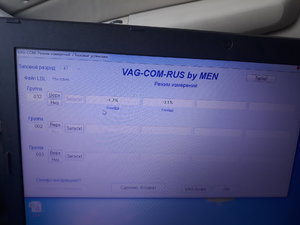

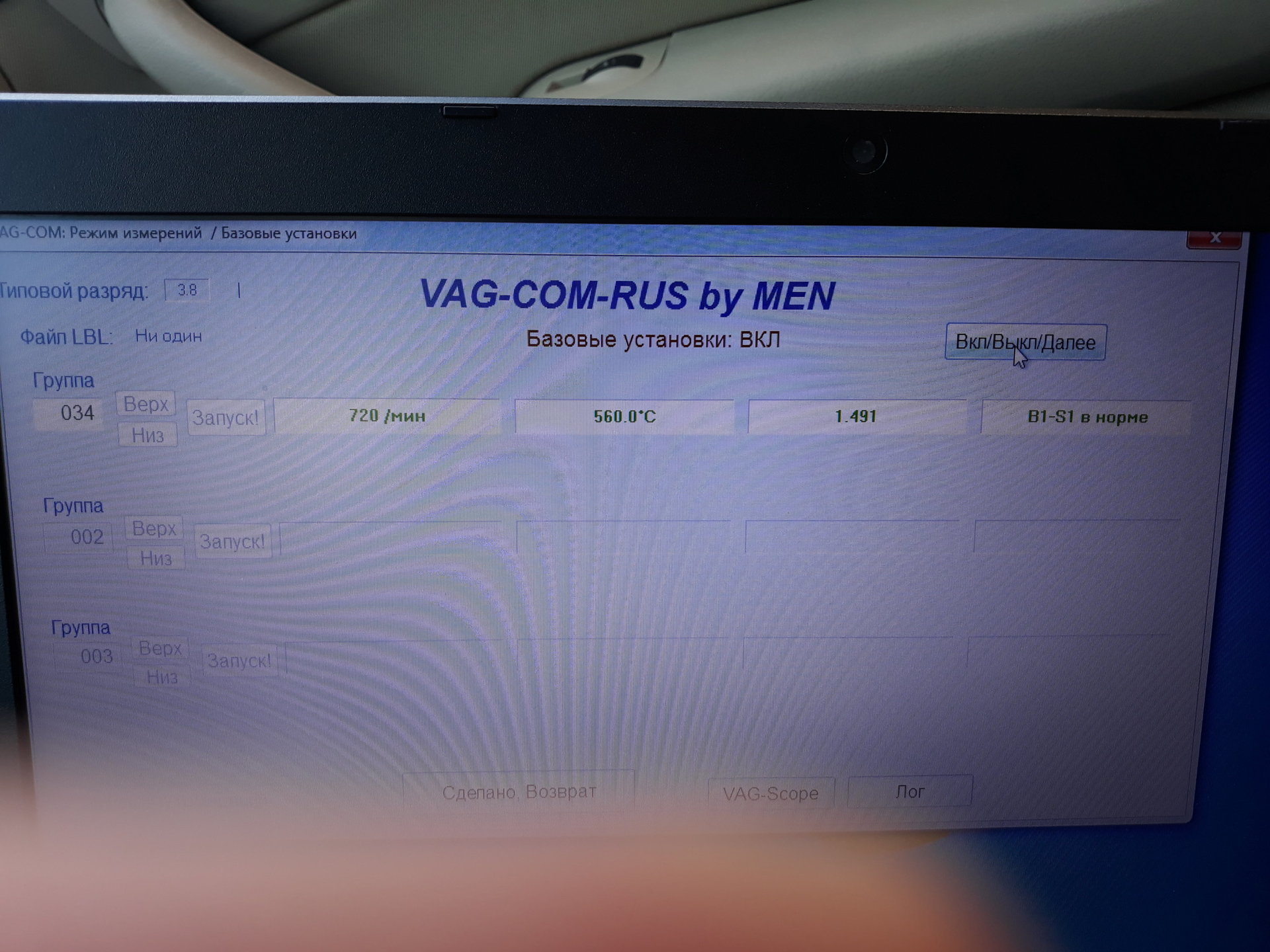

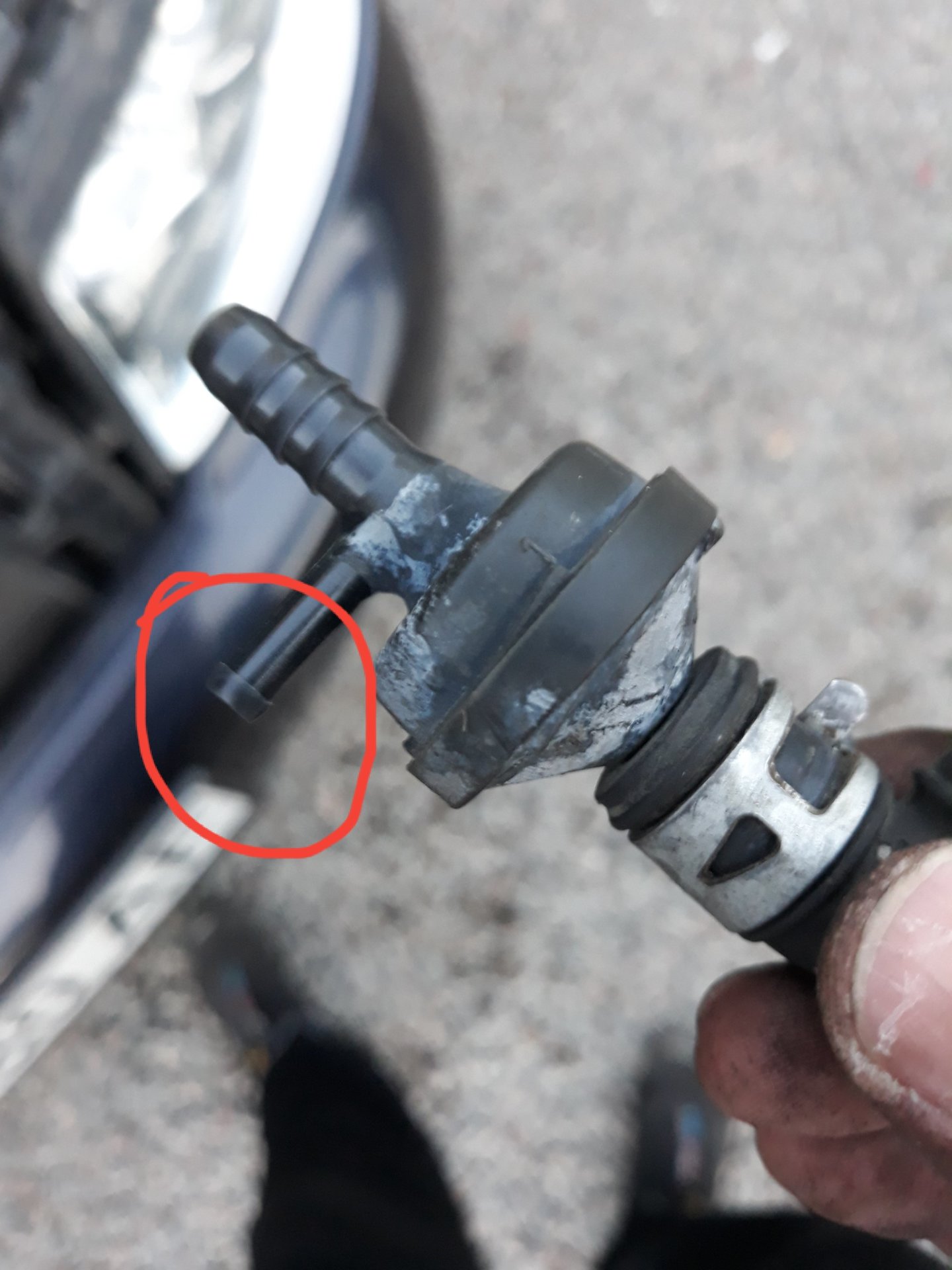

    Сделал опрессовку как полагается через воздуховод. Утечка была только в масляном щупе, он не плотно в гнезде сидел а болтался, изолента его подлечила. Больше утечек небыло. Я вообще надеялся что там конкретная дырка. Дальше. Снял фишку с дмрв. Машина с низов резвая стала, прямо пуля епта)). Снял логи по 20 группе, как оказалось детонация снизилась до 5.3 единицы, было 7.5. Но я не понял это или изза того что я фишку с дмрв скинул или изза того что налил 98 бензу. Сделал тест на старение лямбды. Тест прошел. Скрин прикрепил. Еще проверил все клапаны на вкг, все продуваются в одну сторону. ЭН я уже поменял т.к. отросток не продувался ни в какую сторону. Возле ЭН есть клапан с тремя выходами, 2 больших и один маленький. Маленький уходит кудато вниз где находится еще один клапан. Так вот в эту трубку которая уходит вниз с нее никуда не продувается и не вдувается. Так и должно быть? И что мне дальше то теперь делать? Поездить недельку потом свечи выкрутить и нагар посмотреть?

    Задумайся по поводу исправности ДМРВ..
    По поводу клапана с "отростком" - так и должно быть.

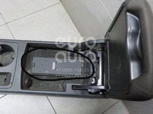

    Ребят подскажите что это такое в подлокотнике?
    Спасибо заранее.

    Это для телефона площадка.
    Можно и удалить её - https://www.drive2.ru/l/9415512/ .
