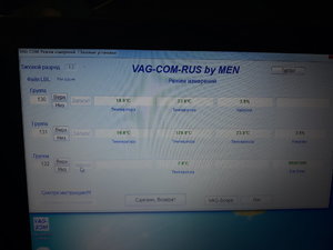

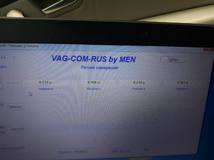

    Сегодня снимал показания по 26 группе. Они оказались разные. Как проверить датчики детонации?
  17. sanya-1
    sanya-1 Старожил
    15 дек 2003
    15.199
    Не трогай датчики. Дело не в них.
  18. Oleg_1982
    Oleg_1982 Участник форума
    1 апр 2017
    145

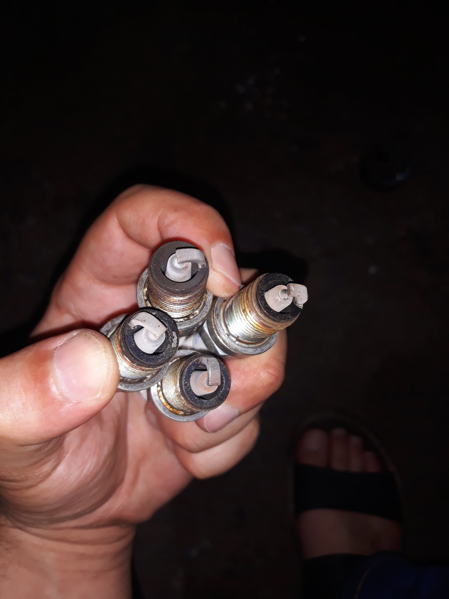

    Нагар на свечах белый. 032 группа в минусах что говорит о богатой смеси. И стучат пальцы при резком разгоне начиная с 2000 оборотов. Давление топлива в норме 4 бара. Опрессовка вкг ничего не показала. Правда дымогенератор подключали к коллектору. Началось с того момента когда выскочила ошибка 17788 механическая неисправность вакуумной системы. Проверил верхние патрубки и клапаны. Все продувается как надо в одном направлении. У эжекционника забилось боковое отверстие. Я поставил новый. Куда рыть то теперь?
