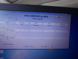

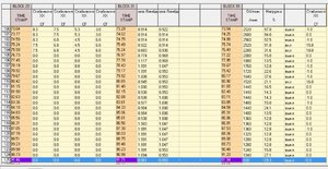

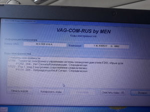

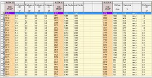

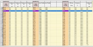

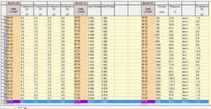

    Еще вопросик. Недавно жара была +35. Машинка стала тупить и иногда при резкой нажатии на газульку стали звенеть пальцы. Теперь я не вытираю одной рукой слещы счастья а одной рулю). Снял лог по 20, 31, 91 группе. 91 снимал т.к. с утра иногда шумит натяжитель иногда не шумит. По логу видно что он не дотягивает до 22 градусов. Посмотрите плиз. И что мне делать со звонов пальцев? Логи прилагаю

  18. sanya-1
    sanya-1 Старожил
    15 дек 2003
    15.199
