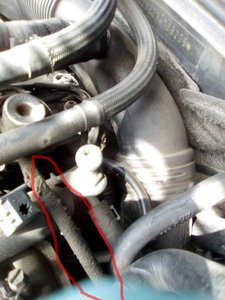

    До сервиса пока не добрался, отказал круиз контроль и периодически загорается значек стабилизации, причём он загорелся когда включал круиз? Когда машину останавливаеш она почемуто держит обороты почти до полной остановки а потом как будто отключает сцепление и обороты падают до холостых.
    Нашёл порваный патрубок, поменял но ничего не изменилось.
