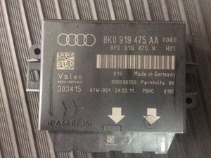

    Подскажите почему на блоке написано два номера 8k0 919 475 AA и 8P0 919 475 N

    Конечно не очень понятно почему модератор перенёс мой вопрос сюда! Думаю ответа о совместимости этих двух номеров на блоках в этой теме я буду ждать долго.

    Если они на одном блоке написаны, неужели кто-то ещё сомневается, о совместимости блоков с такими номерами?)))

    Если бы не было сомнения, вопрос бы и не озвучивался. Во всех программах Эльза и.т.д. номера не кроссируются. Один номер в A4 а другой с A3 и они используют даже разные мультимидийные системы для визуального отображения парктроников MMI и RNSE-PU.
    Может кто знает о том как прошивают бу парктроников. Слышал что на шкодовских форумах просили прошивку от какого то блока парктроников, значит как то шют их?

    Это ты знаешь, какой номер от a4, а какой от a3.. поэтому сомневаешься, думаешь и страдаешь бессонницей. А для "нормальных" людей просто написали два номера, чтобы каждый, кому надо, нашли своё. И не возникало вопросов, подойдёт или неподойдет..

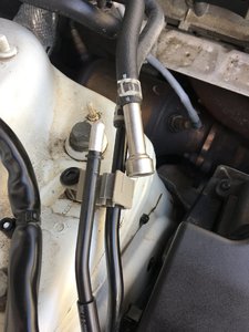

    Help. Развалился топливопровод.
    Как сделать? Чем заменить?
    А4 B8 FL 1.8
  12. Hamann98
    Hamann98 Новичок
    14 окт 2012
    7

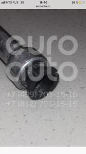

    Вообщем сломался пластиковый наконечник - соединитель. На фото его уже нет. Соединил напрямую , без этой железной маленькой трубки. Кто скажет что она даёт? Нашёл только в сборе шланг, может быть есть отдельно номер пластикового соединителя ?

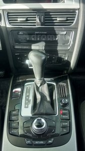

    Собираюсь брать Б8 кузов 2008-2009 года. Интересует в чем разница центральной консоли. Где кнопки. Какая устанавливалась позже и в чем вообще отличие. 1-1.jpg 2-2.jpg
  15. D.D.A.
    D.D.A. Живу я здесь
    17 дек 2015
    1.016
    A5 Sportback B8 FL 2.0 quattro
    Первая идёт с MMI. Включает навигацию и прочие разные плюшки. Достаточно дорогая опция при заказе. А вторая обыкновенная AMI.
    Ещё бывает различие в климате. С одной крутилкой - 2-х зонный, и с двумя крутилками - 3-х зонный.
