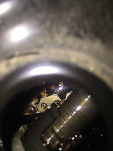

    Ребята добрый вечер. Кто в теме подскажите плиз по цепи, натяжитель сфоткал, Авдотья 13 года. Пора менять?

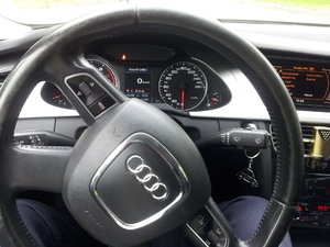

    В продолжение темы ELM 327 и ауди.
    Скачал приложение Carista, приложение платное, но ломается на андройде, может и на ios.
    Видит все блоки, видит все ошибки. (A4 B8).
    Умеет кодировать - тест стрелок, писк не пристегнутых ремней, опускание зеркала при включении задней передачи, выводить заряд аккумулятора на дисплей и еще много чего. У себя пробовал, хоть и было все закодировано, на свой страх и риск, все работает, все кодируется, все сохраняется. На фольксвагене тоже пробовал, тоже все работает.
    Пару скринов для наглядности.
    Так же умеет сбрасывать межсервисный интервал.
    И умеет делать Развод/Свод поршней задних тормозных цилиндров. Но этого я проверить не рискнул, но думаю заработает.
    Остановился на этом приложении, чтоб всегда было под рукой.
