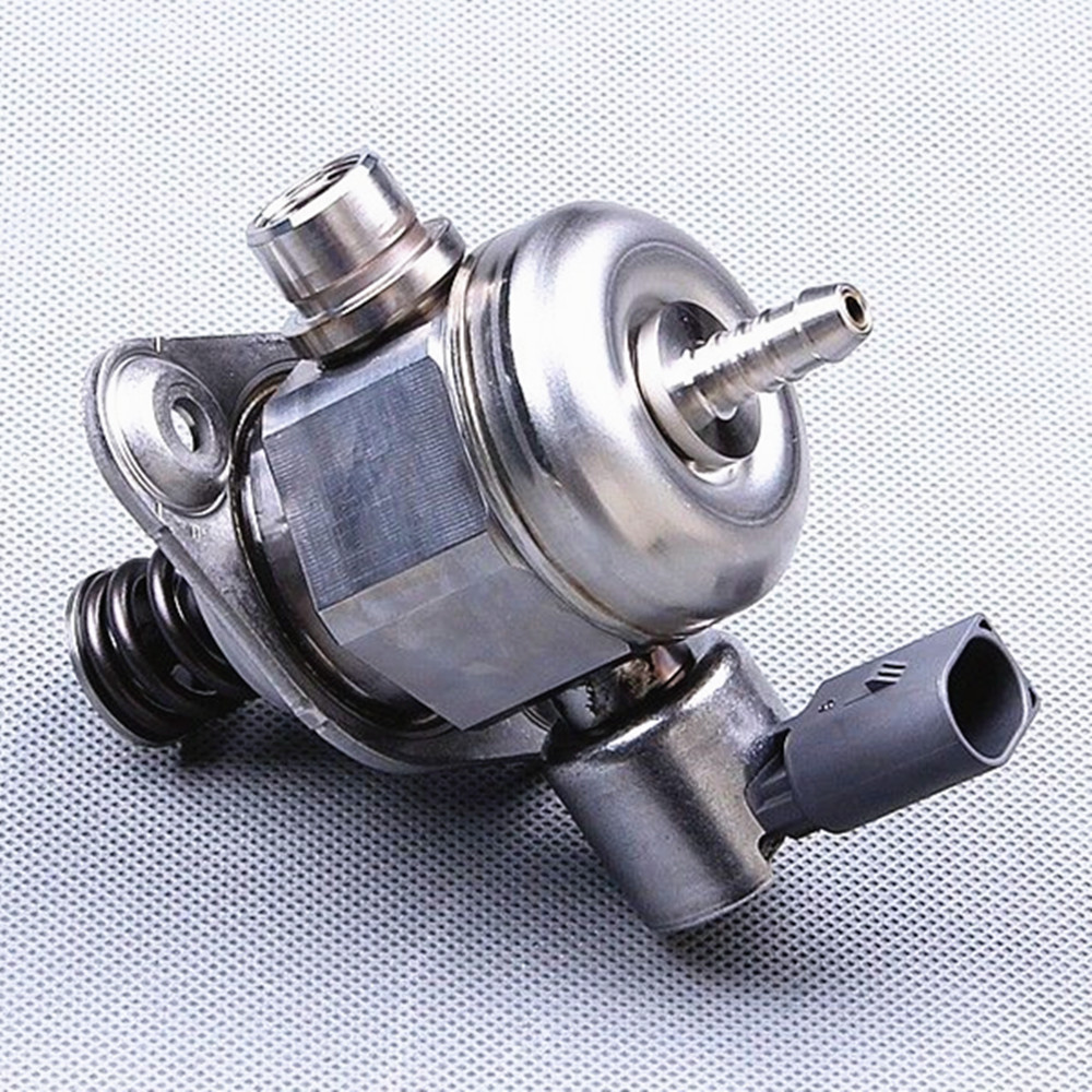

    Привет всем ! не давно приобрел ауди а4 2009г. за 570 тыс. и вот не знаю с чего бы начать ..... масло сразу поменял (не смотря на то что мне продавец сказал что где то 7000 назад поменял ) масло было залито "мобил 5w 40"черное при черное при сливе было ((( почитав на сайтах что дилеры заливают "кастрол 5w 40". поменял масло и масляный фильтр. На днях до замены масло решили посмотреть как она "прет" едет она суперрррр... ну после как мы промчали (загорелся чек) на диагносту ошибка Р008700"маленькое давление в рампе"машина не едет как ехала до испытания моего ))) я поменял фильтр топливный который в баке ...он был очень грязный внутри(забитый). и посмотрели что насос высокого давления находится в зажатом состоянии постоянно ... вот заказал должны через 2 дня привезти. двигатель набирает обороты а машина не едет .....медленно разгоняется....это из-за него?

    Если ошибки по нему есть - поменять точно стоит. Тем более если уже заказали. Из-за него или нет - будет понятно после замены))
