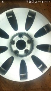

    У меня вопрос: встанет ли эти диски на мою, сверловка моя? Полагаю что да, но лучше быть уверенным на все сто прежде чем покупать.

    Не видно же на фотке, какая там сверловка =)
    На А4 В8 сверловка 5/112. DIA 66.6

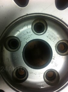

    если бы там была сверловка, то вопроса не было бы. Расчёт был на то что люди на таких колесах ездили, знают. А вообще сверловка там должна быть выбита?

    Все довольно просто. Там есть номер.
    8E0601025AE
    Это диск от B7
    И сверловка у него правильная
    Для B8 вылет при ширине 7.0 предусмотрен ET39 и ET46, так что, и вылет подходит.
    А вот внутреннее отверстие у B7 другое - 57.1
    Так что диск не подходит... Или точить, если есть возможность.

    Так и есть, отверстие не подошло, жаль что сообщение немного запоздало. Но в любом случае сенку :thumbup:
