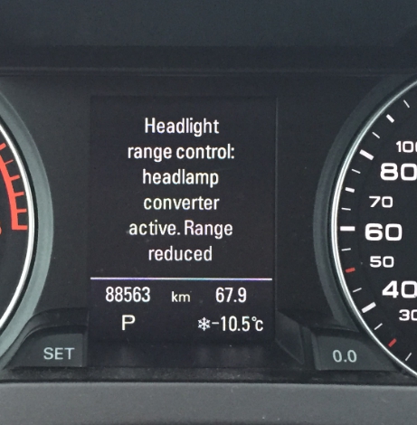

    Вот спорщики...
    Сообщение выглядит вот так:
  4. Stevee

    Внимательно смотрим!!!!!!!!!!!!!
    Первые слова как раз "Headlight range control"... Почему это у человека другой текст???

    Если то что на скрине Сергея - переключить на правостороннее движение.
    Если headlamp converter range defective - датчик наклона(либо его проводка либо его разъем либо он сам)

    Sergeilion, занятно... будем знать, спасибо. Ни разу не пробовал переключать просто. В любом случае проблема была описана как headlight range control... а вот что дальше - defective или ваш текст, это надо узнать))
    Udgin0069 правильно подытожил получается.

    автору мануал для начала нужно было прочитать или погуглить :
    для движения по англии
    Режим движения за границей*
    Световой конус ближнего света фар ассиметричен. В результате лучше освещается край проезжей части на стороне движения. В стране с движением по другой стороне дороги ассиметричный ближний свет фар будет ослеплять водителей встречного транспорта. Во избежание ослепления водителей встречного транспорта:
    в автомобилях с ксеноновыми фарами* необходимо включить режим движения за границей;
    в автомобилях с галогенными фарами необходимо заклеить определенные зоны рассеивателей фар светонепроницаемой клейкой пленкой. Более подробную информацию можно получить на предприятиях Audi и в специализированных магазинах.
    P.S:
    Если включен режим движения заграницей, то каждый раз после включения зажигания на дисплее информационной системы для водителя будет появляться соответствующая индикация.

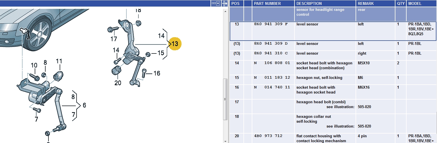

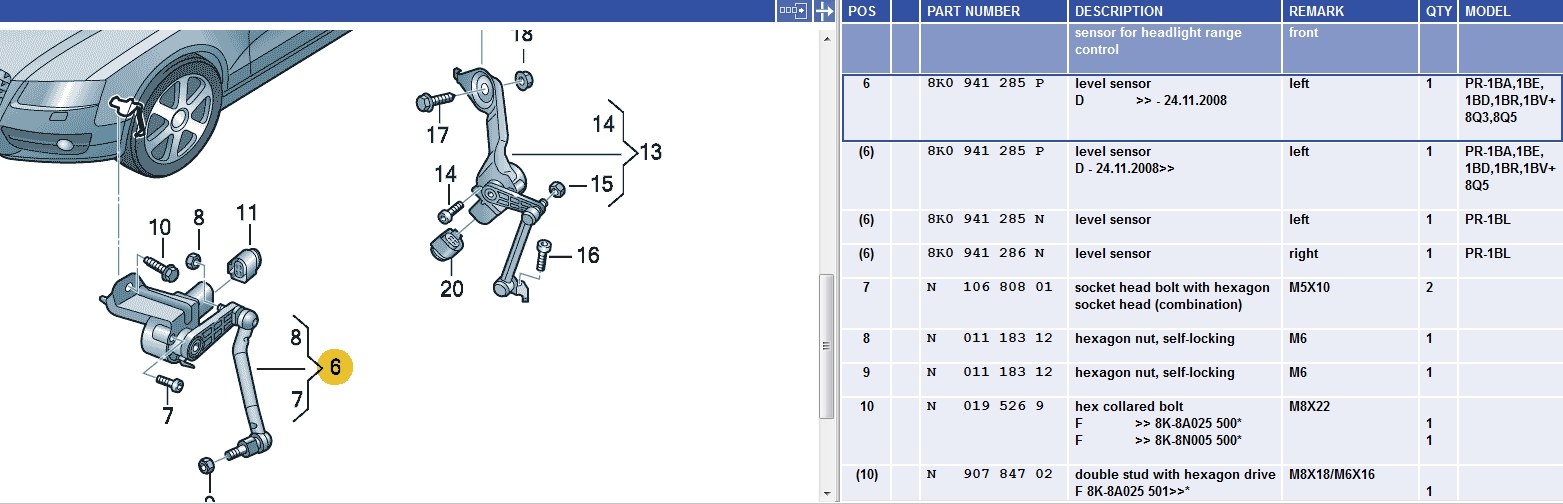

  20. Sergeilion
    Sergeilion Старожил
    16 янв 2013
    5.481
    A4/B8 2.0TQ 10г.
    На 1BL их вроде как 4, а на остальных их вроде 2...нет? И то, смотрю, передний вроде как отменен для простых ксеноновых фар с конца 2008...
