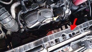

    Отсоединишься от АКБ пропишется в память, попробуй для начала проверить концевик , разьем здесь под стрелкой!
      201,4 КБ
      134

    В общем поднаживил штекер концевика капота, на табло заработал индикатор открытого капота, масленка погасла и через несколько км. в меню car-oil показало нормальный уровень масла.
