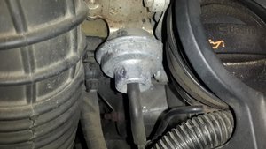

    Всем привет!
    Вот и я добрался до проблем с клапаном ЕГР. Мигающая спираль, тупняк, периодические аварийные режимы работы двигателя. Попробую помыть еще разок, но сам себя уже настраиваю на покупку нового. Отсюда 2 вопроса:
    1) каталожный номер этого клапана
    2) что вот это за вакуумный клапан? Он как-то завязан с системой рециркуляции ОГ?
  18. ЗАМКАДЫШ S-line
    13 фев 2006
    3.798
    А6 3.0TDI Q пушка
    может чип с отключением экологии!
  19. Wazovsky
    Wazovsky Участник форума
    23 июл 2013
    173
    Нижегородская обл.
    А6 C8 2.0TQ '19
    Это надо вышибать сажевый фильтр, глушить ЕГР, коптить потом будет как паровоз, не по православному как-то, да и стоимость этой процедуры наверное не меньше стоимости клапана
  20. ЗАМКАДЫШ S-line
    13 фев 2006
    3.798
    А6 3.0TDI Q пушка
    удалил сажу
    отключил ЕГР
    заслонки
    ничего не дымит
    все по феншую
