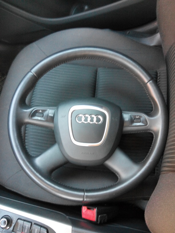

  15. Pashka1.2
    Pashka1.2 Живу я здесь
    29 авг 2012
    2.190
    А8 4Е V6 TDI
    Всем бодрого дня)
    Подскажите плиз, у кого стоит штатный мультируль и блютус на А4 В6 (7) как руль работает, за что отвечают кнопки?
    руль такой http://www.audi-club.ru/forum/attachment.php?attachmentid=409074&d=1404327539
    я себе на на В6 поставил руль, работает переключение треков (вверх предыдущий, вниз следующий) нажатие на крутилку перемотка трека на 10 сек вроде, громкость нормально (вверх громче, вниз тише) нажатие ничего не дает, кнопка моде тоже тишина, ну и правая кнопка гля телефона тоже тишина, щас занимаюсь сбором инфы для установки штатного блютуза
    заранее всем спасибо за ответы
