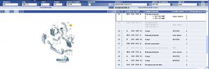

    Подскажите пожалуйста.
    На Audi TFSI 2.0 BWE Quattro 2006 г.в. (модель 2007 года) VIN WAUZZZ8E37A038177 нужен напорный шланг правый верхний. А их выдает два номера 8E0 145 708 K и 8E0 145 708 N. Какой нужен?

    Судя по всему 8E0145708K... Ща проверим...
  10. Sergeilion
    Sergeilion Старожил
    16 янв 2013
    5.481
    A4/B8 2.0TQ 10г.
    Именно, так и есть...
