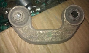

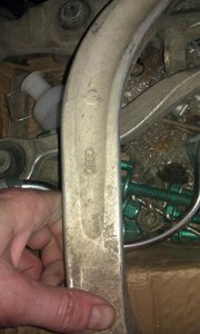

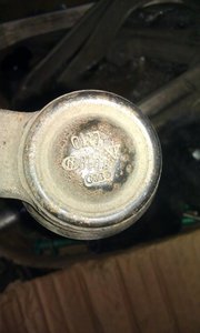

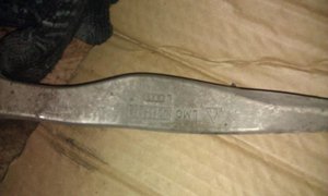

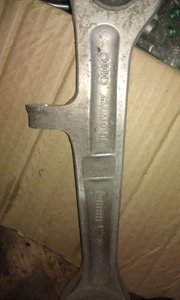

    вот родные рычаги год выпуска 2002 как и у машины прошли 200000 если бы не скрипели когда намокнут хрен бы я их поменял. при замене поставил HDE на год не хватило, теперь только Lemforder ставить буду.

  5. Artee1986
    Artee1986 Новичок
    22 янв 2013
    32
    А4/В8 1.8Т 08г.
    Да уж, скупой платит дважды... Спасибо за фото! Рискну... поставлю рычаги Meyle и шаровые опоры Lemforder...
