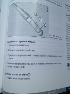

    как написано, так и проверяю. меня интересует, у всех так или нет

    ну надо какое то время что бы стекло минут 3-5
  3. ЗАМКАДЫШ S-line
    13 фев 2006
    3.799
    А6 3.0TDI Q пушка
    с утрка налил уровень и на следующий день с утра проверил!!!!!!
    я всю жизнь и на всех машинах так проверяю!
    так же на вашем моторе можно замерить сколько мотор кушает масла и на какой пробег!
    у меня на моей а4 есть датчик уровня масла(не знаю как на вашей).
    как только загорелся можно смело наливать 1л и радоваться дальше поездкой! бывает раз в 5000км и то не всегда.
    бывает 7000км проезжаю и не доливаю! от стиля передвижений видимо зависит. при том что ТУРБО мотор полюбому имеет масленый угар.

    Так в том то и дело, что с процедурой проверки масла я знаком, машина не первая. Вот сейчас проверил уровень пошел (машина стояла 2 часа), уровень на минимуме (риска С). Когда я писал пост этот первый раз (21 марта), уровня вообще утром не было на холодную (сухой щуп). Масло я не доливал с того момента. Короче ладно, понаблюдаю, вопрос снят. Глюк какой то видимо. Масленка при минимуме у меня тоже есть на панели, загорается когда нужно.
