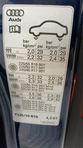

    вот что на стойке:

    на A4 с 2008 (т.е. B8) ставятся 8J x 17 ET47 и 8J x 18 ET47 диски, и вот для них 245/45.
    а для 7,5J x 17 ET45 - 225/50
    кстати , для B8 фирменные пятилучевые - это 8J x 18 ET47

    в общем как я понял, мои диски - 7,5J x 17. Даже вот в конфигураторе когда выбираешь "5 рукавов", то рядом пишет - 7,5J x 17.
    Так что видимо надо брать 225/50 и не париться. А жаль... лежит без дела хорошая резина, но как выяснилось не подходит ((

    в любом случае я выяснил, что 5 рукавов это 7,5J x 17. А на них мне кажется максимум 235/45 можно поставить.
    Так что придётся брать родную размерность 225/50.
