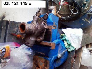

    И еще вопрос. Что это за штуковина?
  8. Valentinus
    Valentinus Старожил
    29 мар 2012
    8.056
    Пензенская обл.
    kia sportage 4
    Клапан ВКГ (Грибок) - устройство, проверка, замена
    http://audi-a4.kiev.ua/viewtopic.php?f=13&t=19

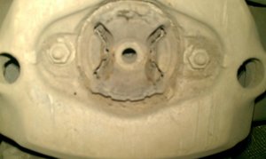

    Мужики помогите.при включении задней был грохот,но внешний и машина глохла,но не всегда.заехал в сервис подняли на подьемнике,но уже проблем на вису не было. а подушка акпп вот в таком состоянии.(она походу развалилась)подскажите что тут нужно заказывать?номера и все такое.И еще открутили пробку масленную в коробке,но масло не полилось и пальцем не смогли достать.Подскажите до какого уровня должно быт масло и какое лить?фото состояния подушки прикладываю.

  20. Valentinus
    Valentinus Старожил
    29 мар 2012
    8.056
    Пензенская обл.
    kia sportage 4
    там две пробки - одна сливная, другая заливная
    через заливную масло не должно литься, но пальцем должно доставаться
    заливать 4,5-5л (по ельзе)
