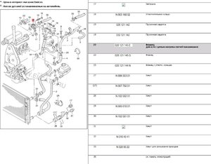

    У меня походу известный тройник потек)) На холостых из печки холодно дует, чуть газу - тепло. Так вот, ни у кого отчета нет по замене его самого. Ну или ссылки на более подробную изжеваную тему. Поиском искал, но так и не нашел. Спасибо)) А4 В7 1,8 Т

    у меня такая же фигня в сервисе проблему не нашли заставили купить крышку на бочок и термостат)крышку поменял,а термостат пока нет.что делать не знаю не уверен что это термостат.что за тройник не подскажите?и где он находится?вчера залил по норме антифриз гляну уходит или нет.

    А4/B6 1.8T 02г.
    Не факт что тройник течет! Уровень ож уходит?
    Просто печка завоздушивается или иначе пробка образовалась!

    Я это "похолодание" заметил дня 2 назад, уровень охл жидк вроде не падает, под машиной следов нет. Но на задней части двигателя есть запотевание (пыль потная). И как то показалось что учуял запах антифриза (может померещилось..) во р\время езды.

    Ну я бы для начала всё таки избавился от пробки. На форуме много где описывается метод. А потом бы уже избавлялся от утечки. Сам тройник если я не ошибаюсь находиться позади двигателя и подобраться к нему крайне тяжело...

    Коль пошли разговоры про антифриз... Спрошу: а это нормально, что в машине чистый антифриз G12+ без разбавления с водой?
    Вообще имею проблему течи несколько месяцев, примерно 1 литр в 3 недели доливаю (стоит 130 р. не дорого, поэтому тянул кота за хвост), специалист по Audi на той неделе проблему нашел, Фланец тройник сзади движка, там все разбрызгано антифризом (все сухое), запчасти куплены, осталось заменить совсем скоро...

    У меня тоже течет из под тройника (22 на схеме) летом буду менять.
    Может тройник, если трещина, может резинки. надо осмотреть.
    Он находится сзади движка, примерно посередине.
