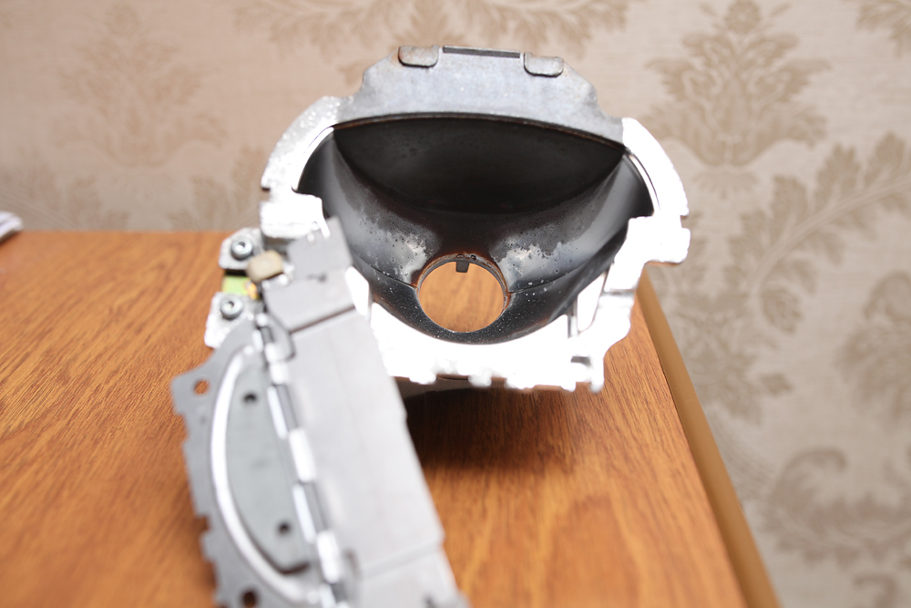

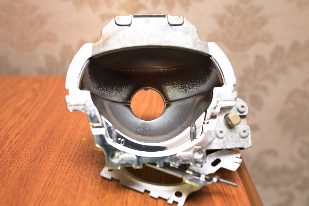

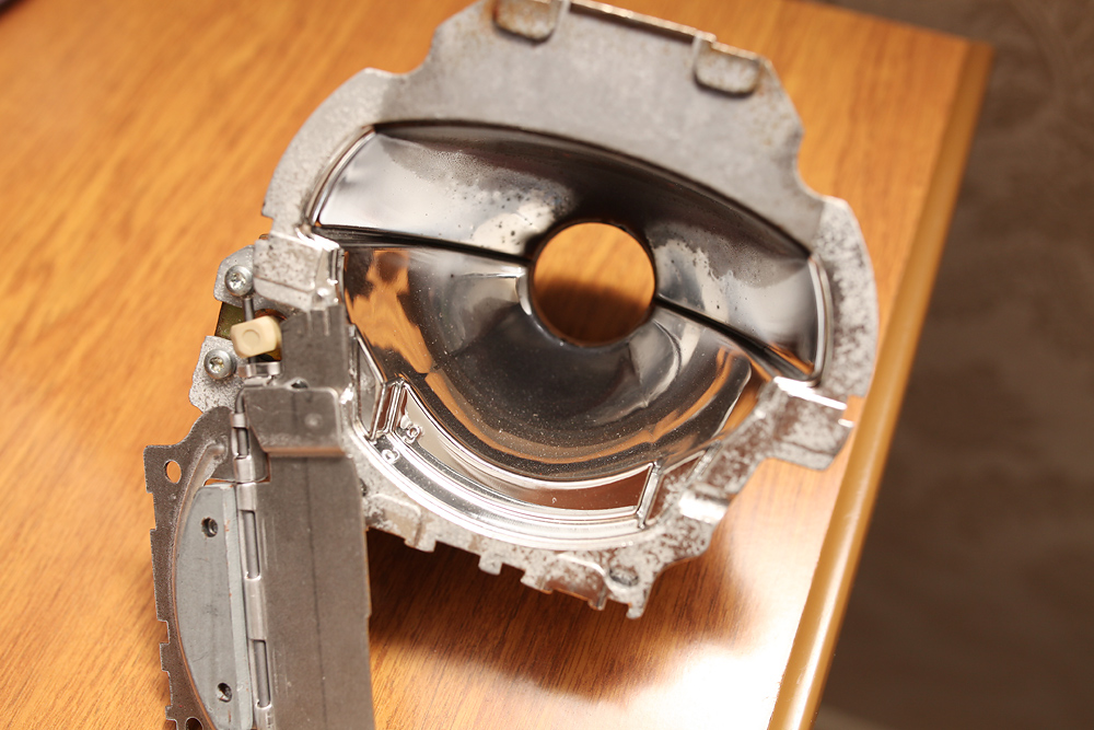

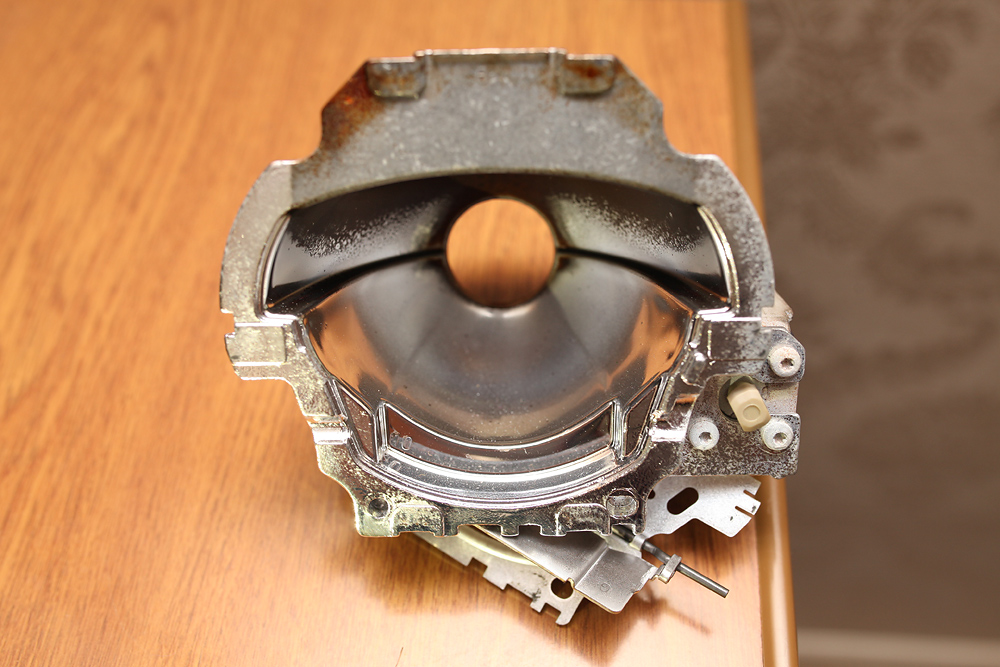

    Начну с того, что с покупки авто, фары вообще не светят, очень плохо видно на неосвещенных участках дороги. Трасса тем более. ПТФ еще как-то спасают.
    Сегодня получил новые Xenon лампы Philips 85122 C1 (с Экзиста по 773 руб), как я понял подделки, так как коробочки имеют не айс полиграфию.
    Сняв обе фары, решил их мыть полностью (так как фара изнутри грязная), вытащив все электронные элементы заранее (мытье еще не проводилось). Думал этим хоть как-то улучшу свет (яркость).
    В моих фарах от предыдущих хозяев достался мне такой колхоз, что лучше не показывать. Все клеено-переклеено (от ДТП), на самой фаре Valeo написано D1S, но блок розжига и лампы D2S, далее линза со шторками (то есть Bi-Xenon), но шторка не работает при включении дальнего. Короче из Bi-Xenon сделали простой Xenon (в дальнем стоит галогенка)... Но дело сейчас не в этом, когда вытащил линзу с отражателем, то шары на лоб полезли :(((
    Вопрос: ЧТО ДЕЛАТЬ (кроме покупать новые фары, p.s. будут бабки да конечно надо новые!)?
    Вверхняя часть вся выгорела, у одного отражателя не выгоревшая часть мутная.

    #2130 DenisFrolov, 23 янв 2014
    Сегодня купил какую-то Хром краску (аэрозольную, баллончик 400мл), продавщица на рынке сказала что глянцевая, на деле матовая (всего на рынке видел 4 производителя разных флаконов с хром краской).
    Покрасив - это лучше, чем то, что было раньше на фото в "цитате"... Красил в 3-4 слоя, поверхность при покраске ровная, потом с высыханием местами не понятно-шероховатая (но не везде, как будто мелкие пузырики чтоле), но в целом пойдет. Помыл фары в ванной с фери, все почистил, высушил феном, собрал, вставил новые Xenon лампы, установил на авто, покатался, стало ярче, не на много, но все равно лучше, чем со старыми хрен знает сколько лет назад установленными Xenon лампами. Боле менее я бы сказал. В местах где нет столбов фонарей, прокатился тоже, дорогу видно. С ПТФ еще лучше. Правда оба автокорректора моторчики мертвы, все в ржавчине... вечная ошибка на приборке. Зато работают шторки при дальнем, так как Bi-Xenon + галоген дальняк. Вот такие дела(
    Будут бабки, менять надо мои Valeo.
