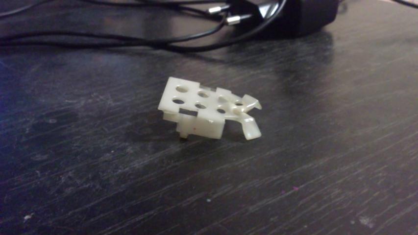

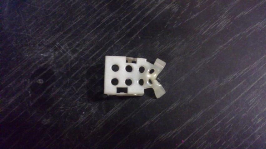

    проверял уже несколько раз - есть какая-то ошибка ДЗ... и все...
    сейчас мультиметр в руки взял:
    на плюсовом проводе в ногах и передних дверях есть 12 вольт, на минусовом - по 0. Кстати, когда достал плафон из передней пассажирской двери, увидел на плафоне такую крышечку,

    Эта крышечка с патрона лампочки. Скорее всего или двери долго не закрывали, а может глюк был и они горели оплавились, а лампы перегорели.
    А так ищете массу, уж массу можно в любом месте на металле взять. Обычно масса коричневый провод.
