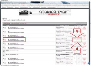

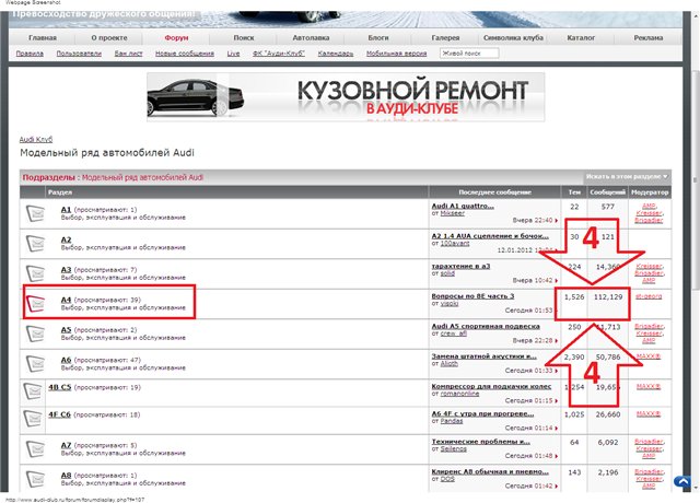

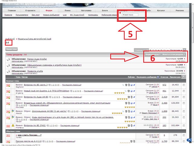

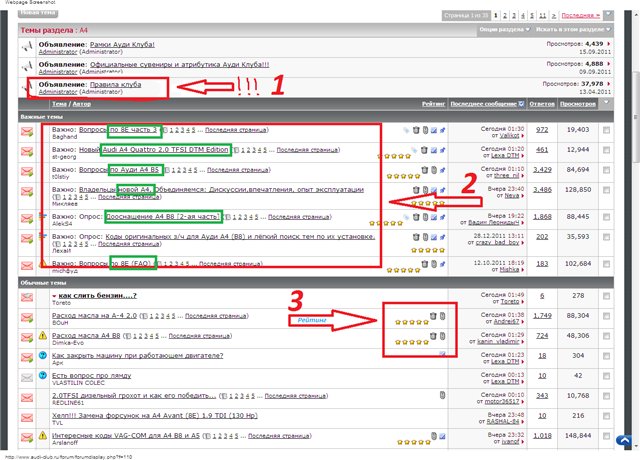

    Уважаемый *НОВИЧОК* мы рады приветствовать тебя на нашем форуме и разделе Ауди А4!!!:beer:
    Для вашего удобства здесь ,специально создана ЭТА ТЕМА
    Мы рады всегда вам помочь ,в решении самых сложных жизненных ситуаций связанные с Вашим любимым Ауди А4 :thumbup:
    Просим Вас , ВНИМАТЕЛЬНО ознакомится с правилами нашего форума ПУНКТ 1 :umnik:
    Зная их, Вам легко будет общаться здесь
    Как Вы видите в Пункте 2 отображены почти все кузова модели Ауди А4
    Поэтому Вы можете писать в теме по Вашей модели ,не создавая новой (аналогичной по смыслу!!!!!!!!!!!!!!!)
    Т.к в ПУНКТЕ 4 Вы можете увидеть кол-во тем и сообщений .в них возможно уже давался ответ на Ваш вопрос . Поэтому Вы можете найти его в поиске как отдельно по разделу А4 так и по всему форуму ПУНКТЫ 5 и 6
    В самих темах Вы можете, оценить тему, проголосовав за её рейтинг ПУНКТ 3 . При повышении рейтинга тема переносится в статус *ВАЖНАЯ*
    Если по каким либо причинам Вы не можете или просто лень :uhoh: ,то тогда Ваши все темы будут переноситься СЮДА!!! Дабы не проводить тавтологию в темах , что многократно ухудшает поиск .:down:
    И помните МЫ всегда открыты к диалогу ,поэтому если у ВАС появились вопросы :confused: СВЯЗАННЫЕ С РАБОТОЙ РАЗДЕЛА НЕ НУЖНО ОБСУЖДАТЬ ЭТО В ТЕМАХ А4 ,такие сообщения будут удалятся и карается согласно правилам форума :moderator: см ПУНК 1
    ДЛЯ ЭТОГО ЕСТЬ СПЕЦИАЛЬНЫЙ РАЗДЕЛ!!!! ТАК ЖЕ МОЖЕТЕ НАПИСАТЬ МНЕ ПИСЬМО И Я ПОСТАРАЮСЬ ПОМОЧЬ ВАМ !!!!
    Спасибо за Ваше понимание:thumbup:
    Удачи ВАМ :hi:
