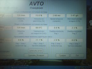

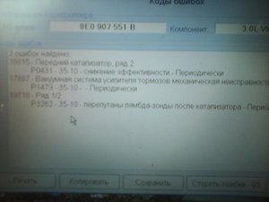

    Мужики всем привет тут сделал диагностику и влезла такая тема uploadfromtaptalk1425975451215.jpg uploadfromtaptalk1425975464102.jpg каты вырезаны но программно ничего не удалено чек горел 3 дня и погас если ошибки сбросить то где то через 150 км загорится потом опять погаснет как я понимаю надо прошиться род евро 2 ????и меня смущают 11 процентов в 32 группе

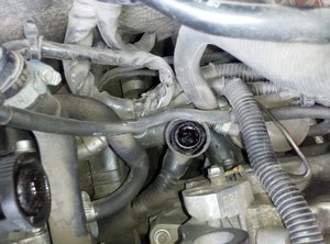

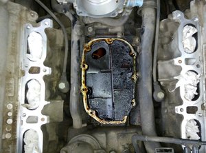

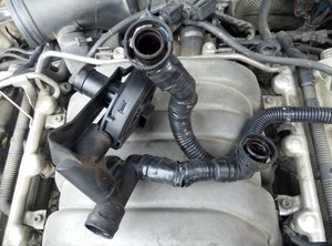

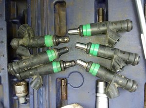

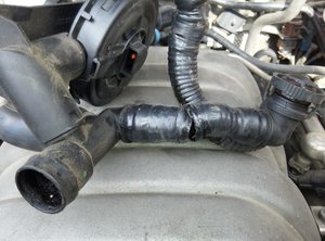

    Вот я залез в двигатель, менял клапан ВКГ и патрубки, старые были поломаны и забиты гадостью. Решил снимать впускной, достал флейту, была загажена "пластелином" но целая) впускной тоже был загажен. Долго его мыл ( заодно снял и почистил форсунки + промыл их под давлением )
    Потом решил добраться до клапанов которые масло держат в головах. Все было очень загажено, как и ожидалось, выкрутил клапана, они залипали(( масло просто бяка( Промыл их карбклинером, стали работать как нужно) Сейчас буду менять масло с промывкой, с сокращу интервал замены масла до 5 тыс на первые 3-4 замены)

    На последнем фото снятая трубка с клапана идет напрямую в коллектор можно дунуть в нее. Тогда придется закрывать патрубок идущий к ДМРВ (Снять патрубок с ДМРВ одеть на ДМРВ обычный полиэтилен - закрыть дырку и одеть патрубок обратно) я иногда так делаю.
