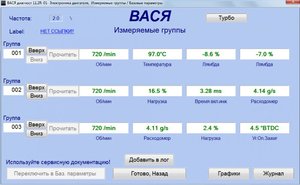

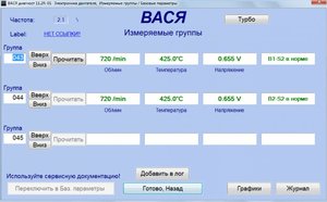

    По скринам вот что вышло.
    В 32 группе показания в минусах, скрин жаль не сохранился, косяк с ноутом(

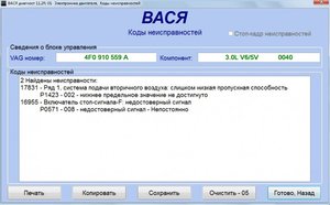

    По первому скрину. Продувка катализатора не работает, см. систему вторичного воздуха, сам мотор (стоит с низу с спереди с права по ходу движения), патрубки от него, трубки что открывает клапан продувки катализаторов, сам клапан продувки катализаторов (стоят за головами), предохранитель (большой стоит в коробке где ECU).

    Ты сделай опресовку, коллектора трубки все проверь, мотор можно проверить подать на него 12 вольт, фишку снимай и проводами подай питание крутится/нет (часто клинет и не работает, соответственно горит предохранитель (если мне не изменяет память около 40-50 ампер он).

    Если в 32 группе показания в минусах, это признак бедной, или богатой смеси?

    Ты обратил внимание, что скрин 1-й тот что ты выкладывал и последний разные, Показания ДМРВ, лямды и впрыска то же разные. Это говорит о том что судить о том, бедная или богатая смесь не стоит. ECU не выходит за пределы адаптации (показания переменные, зависит от многого, например от качества бензина, влажности воздуха и другого). В том числе и от состояния фильтра. Если ECU ошибок не выдает то коррекция происходит в пределах заданной адаптации производителем.
    Подсос может быть не только в системе ВКГ но и в вакуумной системе (клапан обратки, геометрии впускного коллектора, электроклапана, не правильно собрали трубки (имею ввиду маленькие) просто износ от старости маленьких трубок. Отсюда может быть и подсос соответственно большая коррекция по кислородникам.
    Другими словами необходимо исключить неучтенный ДМРВ воздух.
