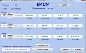

    Всем привет!) Купил недавно А6С6 3.0 bbj 218 лс. Пробег 177 тыс по одометру и по сервисным докам, прошлый хозяин все поезки на сервис собирал. Смущает немного шумная работа ДВС и едва заметная вибрация на холостых, при плавном наборе оборотов пропадает, еще раз появляется около 1200-1400 об/мин, выше больше не появляется.
    При наборе оборотов, шум как бы из впускного коллектора, вроде не металлический.
    Читал про не стабильную работу форсунок и забивающийся ВКГ. Это может быть причиной небольшой вибрации и шумноватой работы?
    Было бы не плохо пересечься с кем нибудь в Москве и сравнить работу движков, также буду рад любым советам)
  15. MoRT
    MoRT Участник форума
    26 июл 2011
    208
    A4 B8 1.8TFSI CDHA 160hp
    #1895 MoRT, 3 мар 2015
    Почитал сегодня машинку, ошибок почти нет, одна по лягушке тормоза, была еще по вентиляции бака, удалил, больше ничего не появлялось)
    Вот скан 1,2 и 3 измеряемых групп по двигателю, может кто подскажет что не так? В 93 группе -3; -5; 1; 10 - вроде в допусках.
    Но расход по городу 16-17 литров без отжига, и масло подъедает =(
    + подкалбашивает двигатель на хх и немного на 1200-1400 оборотах.

    Лямбда-регулирование у тебя в 1-й группе ненормальное какое-то
    Какие цифры в 32-группе? (только ошибки перед этим не сбрасывай как можно дольше)

    Завтра прокачусь и сброшу скрин.

    Конечно ненормальное, он же ошибки тёр усердно перед запуском.
