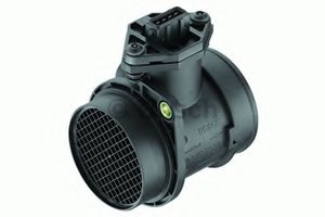

    У меня коробка автомат FLV , а подскажи где находится фишка расходометра ?

    открывешь капот, снимешь пластиковую декоративную крышку слева над воздуханом(снимается просто вверх).от короба воздухана отходит вот такая штука как на картинке, на ней фишка.вот это и есть ДМРВ датчик массового расхода воздуха, и фишка на нем же.желтым обведено где он установлен, красным обведен клапан адсорбера(пояснил, так как картинка разрисована не мной а взята из интернета)

    Так примерно и думал , ещё раз спасибо ))) А ошибка не вылезет у меня по датчику воздуха , когда сниму клемму ? Если вылезет , её опять убирать надо ? VAG com у меня просто пока нет ((

    конечно вылезет.покупай шнурок обязательно.без него никак
