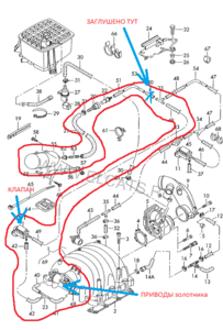

    насчет заглушенной трубки,она идет как тут уже писали в вакуумный расширитель.стоит в левом крыле,синяя такая фиговина на вид как три шарика спаяных вертикально,шарики диаметром примерно 10см каждый.возможно не синего цвета.на фото где болтом заглушена трубка,это как раз на расширитель.та что не заглушена идет к клапану приводов золотника,из клапана выходит еще одна и раздваивается на оба привода золотника.ничего не разбирая или хотя бы не снимая защиты картера из ямы,ты вряд ли подцепишь трубку на место.

    вот схема подключения твоей заглушенной трубки
