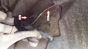

    Подскажите, что за провода проходят в левой передней арке в A4 B6 с мотором ASN?
    Приложил фото, пометил провода стрелками
