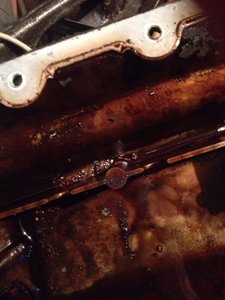

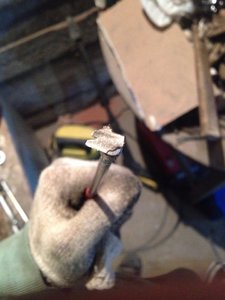

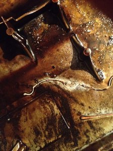

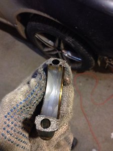

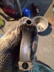

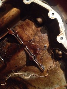

    Вообщем снял масляный насос, и открутил нижнюю часть одного шатуна, глянуть вкладыш шатунный, конечно не идеал, но для 200 ткм впринципе в норме. Обнаружил еще в поддоне осколок где то 10мм на 7мм, тоже магнитится...
    фото прилагаю.
    P.S. дальше буду снимать наверное верхнюю часть картера...

    Вкладыши проверяй все за одно.

    Провернуло вообщем кореной вкладыш 4ый...теперь надо двигло полностью разбирать...

    Интересно откуда кусок железа ?
  8. allrider722
    allrider722 Участник форума
    10 сен 2010
    472
    Новосибирская обл.
    Audi A64G 3TDI, Q74L 3TDI CRCA
    От вкладыша похоже, теперь вот думаю, контрактник взять или найти колено и блок отдельно...

    У тебя провернуло от масленого голодания, Трубки ВКГ забиты, льдом и грязью. В прохладную погоду под крышками образовывался конденсат и пена в масле от этого. Это скорее всего и есть причина твоей проблемы.
  14. allrider722
    10 сен 2010
    472
    Новосибирская обл.
    Трубки ВКГ чистые, да и машина в тепле постоянно стоит, холодных запусков нет, чтобы лед образовывался...на фото это не пена, а стружка...
    Провернуло то понятно, что от масляного голодания, но вот откуда и почему оно взялось
