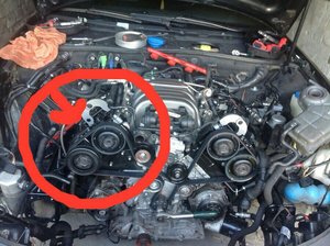

    Господа всем доброго дня. Подскажите если есть возможность. Проблема вот в чем. Двигатель ASN. После замены звездочек фазорегуляторов сталкнулись вот с какой проблемой. После установки всего на место Выдает пропуски зажигания 1.2.3 цилиндра сейчас при установки подков ушел выхлопной распредвал и между звездами слабина только на одной голове) Слабина только там. Причем без подков вал на месте.
