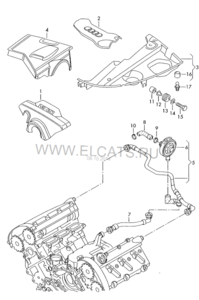

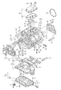

    Ты поменял не ВСЮ систему ВКГ. Под коллектор не заглядывал никогда?
    Как правило, еще забивает "черепаху" под коллектором, в которую как раз трубка "7" подключена.

    Нужно что еще менять, или просто снимается и чистится?
  5. audiophil
    audiophil Завсегдатай
    12 июн 2013
    768
    Allroad C5 2.7T
    Прокладку под нее желательно новую.
  6. ^|FiRE|^
    ^|FiRE|^ Новичок
    24 май 2007
    79
    A6/C5,3.0BBJ Q2003
    Снимается, чистится. И да, новая прокладка нужна.

    Под черепахой стоят клапана гидронатяжителей
    По ссылке выше посмотри там все есть
