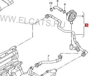

    Видел что многие меняли клапан ВКГ, трудная замена, можно самому или лучше в сервисе?
    Узнал стоимость в сервисе 6 т.р. со снятием коллектора, зачем только?

    Очень простая. две защелки сверху приподнимаете (лучше плоской отверткой) и просто вытягиваете клапан ВКГ вертикально вверх, покачивая и поворачивая, если плохо идет.

    Самому без проблем

    Замена клапана ВКГ не равно замене ВКГ (клапан + трубки). Для замены всей системы ВКГ действительно надо снимать коллектор.

    Я ничего не снимал кроме площадки с клапанами и дроссельной заслонки которую просто откручивал и отводил на трубках охлаждения

    Хочу поменять п 6.7.8, разве нужно снимать коллектор для этого?
