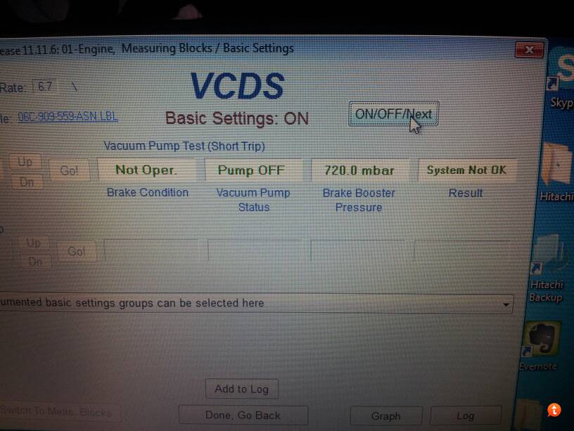

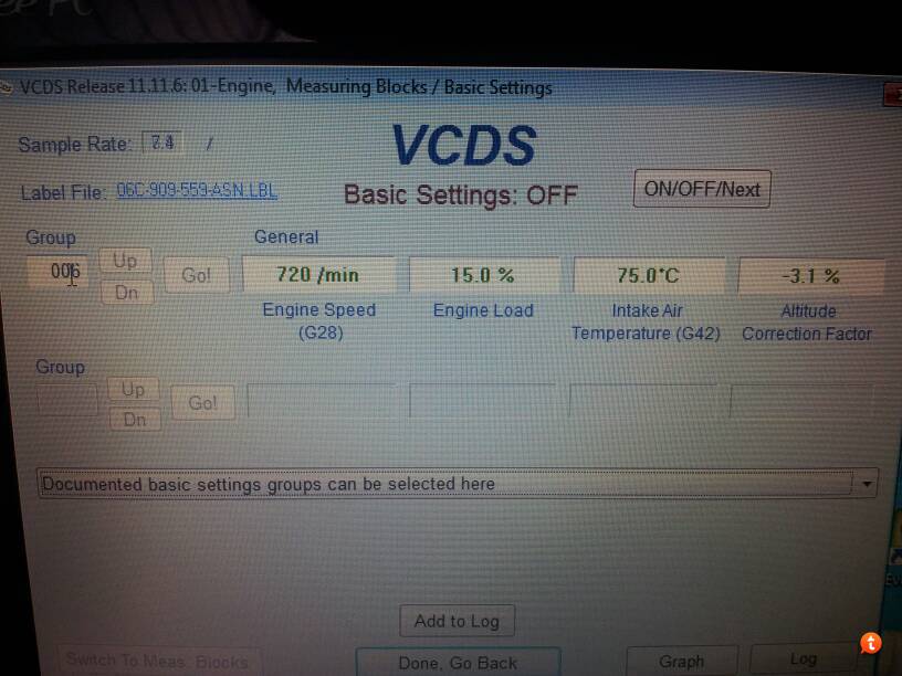

  7. Vl2
    Vl2 Завсегдатай
    23 дек 2009
    562
    A8 D4 CDRA
    Не проходит тест помпа усилителя тормозов, хотя что-то щелкает под рулем. Больше ничего не слышно. Самое интересное, что не смог найти ее, где она физически находится? ? [​IMG]
    Еще смутили показания температуры на впуске. . Где этот датчик стоит?
    Отправлено с моего GT-I9100 через Tapatalk

    возле блока абс она

    Дык нет ее там! Такое может быть? Машина 2005г.в.
