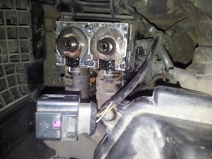

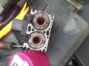

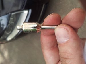

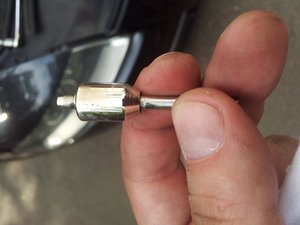

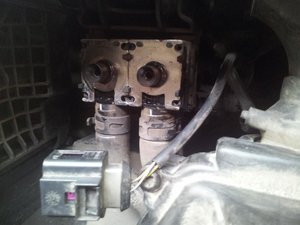

    Там не айс.. 3 - 5 - 15 - 12
    Нашел вчера еще сломанную фишку на кривом датчике распредвала с водит. Стороны, зафиксировал, но ошибки снова вылезли.
    Че делать?

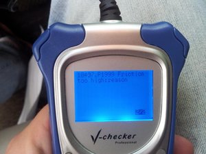

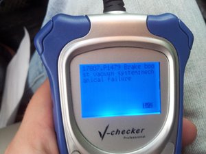

    по ошибке 17887 P1479 Brake boost vacuum system: mechanical failure - провел тесты, при тестировании реле вторичного насоса - насос срабатывает, клапаны щелкают, однако, ошибка снова вылезает. Че делать то?? :confused:
    По второму коду (18407 P1999 Friction too high) - куда податься фазовращатель взвести бюджетно? (в 93 группе 5-8-15-12) или около того.
    выручайте, надо делать.. :shock:

    Насос вторичного воздуха. Вакуумная система. Реле стоит под лобовым стеклом в моторном отсеке с пассажирской стороны вроде.

    для чего это?
    ЗЫ вообще если я правильно понял то это обогащение выхлопных газов прри прогреве. стоит справа под передним бамперов. нахх не нужен если не париться про экологию

    Должен работать если есть) и напрягает нестабильная работа периодически на хх. Две ошибки висят, пытаюсь разобраться вот. .

    у меня работает- морду разбирали для замены ГРМ сначала не понял чоэта, потом по эльзе посмотрел- тупо экология- дожечь в выпускном тракте несгоревшую "соляру" и быстрее прогреть каты. больше ниочем
    к ХХ не имеет отношения СОВСЕМ. не туда копаешь
