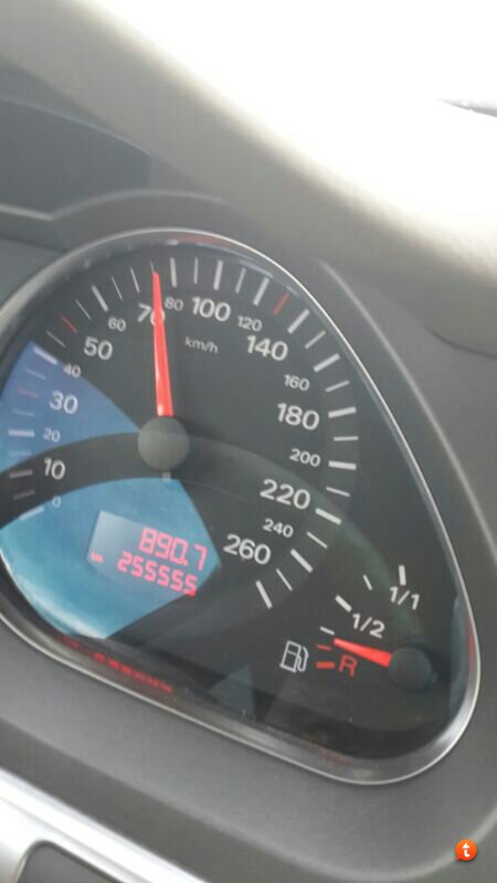

    Цифру 890 на одометре видно? Это с заправки. При этом мы лазили по Рязанской области, а это далеко не автобан ))))

    Я на полном баке проезжаю по трассе 850-1000 при скорости 100-160
    В эти км еще входит границы и пару городов, с пробками ( в каждом городе теряю по часу)

    При таких скоростях (130 средняя), расход меньше 9.5 быть не может, это подтвердит любой владелец трёшки. Поделись, как ещё с двумя часами пробок и минимум 30 минут на границе выкатать на баке 1000 км. Очень хочется повторить такой результат, достойный книги Гиннеса, научи.
    В пробках и на погранпереходах ногами что-ли помогаешь?
