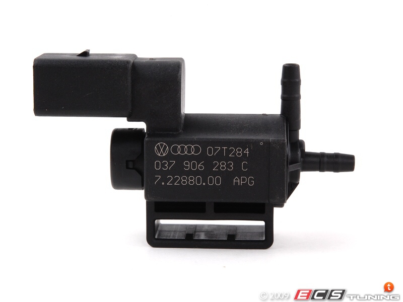

    за что отвечает этот электромагнитный клапан?их 2

    Клапана вакуумной системы. один на флейту (изменение геометрии впускного коллектора), второй на клапана системы вторичного воздуха.
