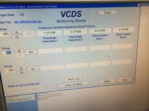

    Всем привет! Проблема следующая:
    А6 C6 3.0 Q
    Решили выставить фазы, ну и заодно поменять группу грм.
    По вагу было 8 11 16 12 (авто не трясло, ехала туповато(по вагу с 0 до 100 за 9.9с на ровной дороге), жрала около 20-22 литров на 100км.
    Делали все по эльзе(застопорили колено, зафиксировали распредвалы, ослабили шкивы, надели грм, ослабили виброгаситель, ролик натяжной вывели на ось помпы)
    Когда взводили выпускные фазики,на левой голове по ходу движения он провернулся на пару мм и уперся. На правой вообще не проворачивался.
    Собрав все обратно по вагу на горячую стало 5 8 13 8.
    Разогнал авто до отсечки, проверил авто, в 93 группе стало 8 9 12 7
    Собственно вопрос: что сделать, чтобы показания были ближе к нулям?
    Что сделали не так? Собираемся переделывать, и хочется сделать нормально:)

  8. Foxpire
    Foxpire Участник форума
    17 июн 2011
    282
    Audi A6 4F 3.0Q
    5 раз разбирать не хочется, хочется со второго раза сделать нормально)
    Просто я не догоняю, все по эльзе, а все равно криво:)
    Может не взвел до конца фазик? Или еще что?) Просто колено застопорил в вмт, распреды фиксаторами, натяжитель вывел на ось помпы. Остается только "не взвел до конца фазики", но как так? в чем может быть ошибка? или попасть к нулям это дело случая?:lol:

  10. Foxpire
    17 июн 2011
    282
    Audi A6 4F 3.0Q
    я брал у китайцев, (алиэкспресс) там мне весь набор обошелся в 3900(1100 доставка:D),акция была, сравнивал с оригиналом - разницы нет. Все одинаковое.
    Работы на самом деле не много. Первый раз делали полдня.
    Второй раз по накатанной займет примерно минут 20-30(опять же это на С6, где морду не разбирали, и так есть хороший доступ для всего, только с помой надо чуть-чуть потрахаться) с подьемником, там не плохой геморой с фиксатором колена, он находится с левой стороны по ходу движения, а его закрывают патрубки маслоохладителя, поэтому приходилось скидывать их(предварительно сливая антифриз), но мастер(он же кореш) сказал, что второй раз теперь он знает где находится, и можно повторить без скидывания патрубков, главное, чтобы фиксатор влез=)

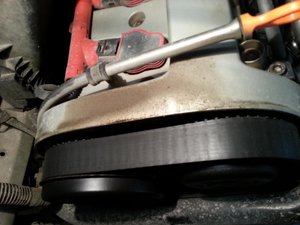

  12. Majistrate
    Majistrate Новичок
    22 дек 2013
    52
    А6 С5 3.0 01г.
      97,1 КБ
      168
  13. Victor78
    Victor78 Завсегдатай
    8 апр 2013
    732
    А6С5 3.0 Avant Q
    Все у тебя там нормально. Нечего туда лезть, проблема у тебя в другом. Проверь лучше сам ВКГ.
  14. ANTONIOxxx
    ANTONIOxxx Живу я здесь
    28 июн 2009
    1.886
    Смоленская обл.
    А6С5 3.0 QА 2003
    Плюсану. Я б не полез.
  15. Majistrate
    Majistrate Новичок
    22 дек 2013
    52
    А6 С5 3.0 01г.
    заменил сегодня все вакуумные трубки и клапан картерных,всё тоже самое никаких изменений,заметил что маслоотделитель забит в хлам.может из за него????
  16. pile619
    pile619 Живу я здесь
    12 июл 2006
    2.220
    Республика Крым
    A6Q/4F '05 BAT
    Конечно.
