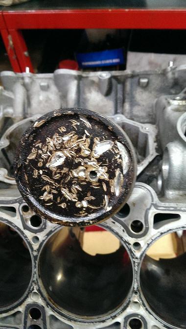

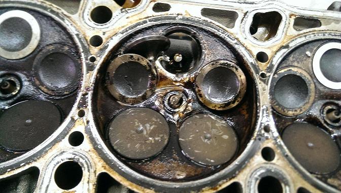

    Добрый день. Подскажите пожалуйста в чем может быть причина. На фото правая ГБЦ двигателя BBJ. VAG-COM ошибок не выдавал, чеки не горели, просто в один день двигатель затроил и все. ГРМ и натяжители в норме, пробег 93 000 км.
    [​IMG][​IMG]

    походу во впуск чтото прилетело, надеюсь гильзу не задрало.

    Походу не плохо Залётело!
    Такое просто так не происходит.

    Гильзу задрало. Жду контрактник.
