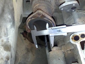

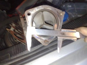

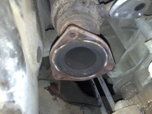

  3. PavelGT
    PavelGT Новичок
    15 июл 2013
    16
    А6, 3.0 ASN, 02г.
    Вот смотрите я о чем говорю,если эту приграду убрать двигателю будет гораздо легче на выпуске,соответственно и продувка цилиндров будет лучше
