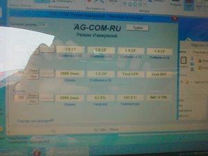

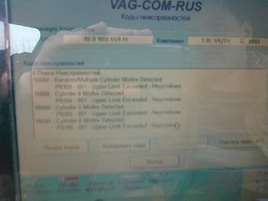

    1.замена свечей на оригинал.
    2.Катушки перекинуты 123 на 456 местами.
    3.Замена масла mobil 10W60.
    4.Снят поддон проверен маслоприёмник (идеально чисто).
    5.Сняты катализаторы (полный порядок).
    6.Клапанная крышка левая, снятие электро клапанов чистка и проверка (работают).
    7.А теперь ещё и форсунки промыты.

    заведи на холодную и в 15 группе мониторь когда у тебя пропуски. ты про опрессовку читал или игнорируешь? поддон на раз скинул, а дунуть во впуск это 5 минут времени, и его ты экономишь.

    снять патрубок пластиковый с расходомера, заткнуть чем нибудь. потом дунуть во впуск через какой нибудь вакуумный шланчик. я дул помоему в шланчик что идет на вакуумный усилитель тормозов. дуть лучше с запаски предварительно накачаной на 1.5 очка.
    в 14 15 группах идет счет пропусков именно в момент пропусков. заходишь туда - там нули. завелся и смотришь когда цифирки побегут. может они у тебя всю дорогу бегут, может только на холодную, может когда свв отрабатывает. проясни так сказать картину.
