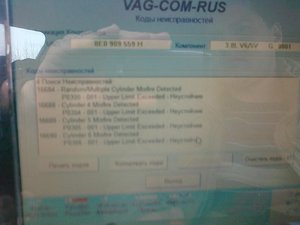

    Ну а я так и не могу найти решение проблемы , 93-группа -3,0cf 2.0cf 5.0cf -1.0cf , 94-группа 2000об\мин -1,5cf test off test off , 95-группа 2000об\мин 63,9% 102,2С IMC-V ON

    Тесты readiness проходят? Что у вас в readiness? Какие вообще есть ошибки по двигателю?

    ошибок по мотору кроме вот этих нету, первая картинка, пропуски зажигания. Всё остальное чисто.
